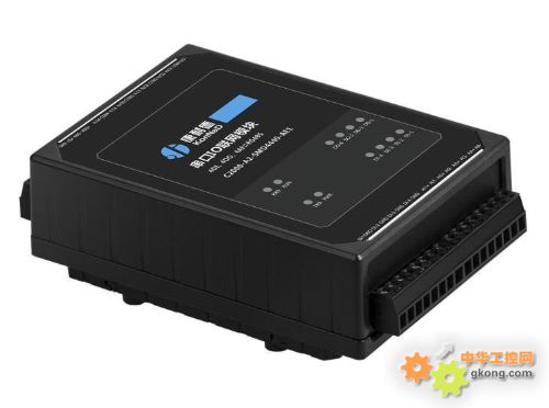

产品名称: 数字量模拟量采集器
型  号: C2000 A2-SMD4440-AE1
价  格:
品  牌: 康耐德konnad
数字量模拟量采集器:4路数字量输入 4路数字量输出 4路模拟量输入
C2000 A2-SMD4440-AE1为4路数字量输入(DI)和4路数字量输出(DO)4路模拟量输入(AI)的综合采集设备,DO为4路集电极开路输出。康耐德数字量模拟量采集器优势有主要有:模块为自主开模。同时支持导轨和支架安装,模块上每路DI、DO都有行对应的指示灯,方便现场故障排查。
高标准防尘、防潮:高标准防尘、防潮处理电路板,满足各种复杂的现场环境。
数字量模拟量采集器具有高可靠性,体现在:双看门狗设计,永不死机。高时效的RTOS嵌入式系统。累计超过百万件设备带电运行,返修率<0.3% 。30万伏高等级防雷保护。 -40摄氏度~85摄氏度宽温度稳定运行。采用标准的Modbus RTU通讯协议,可以通过RS485总线进行远程DI数据采集传输。提供5年质保服务。
数字量模拟量采集器特点:
→4路数字量输入;
→4路数字量输出;
→4路模拟量输入;
→I/O与系统完全隔离;
→采用Modbus RTU通讯协议;
→RS485通讯接口提供光电隔离及每线4KV/2KA的防雷保护;
→电源具有良好的过流过压、防反接保护功能;
→丰富的指示灯,全面查看状态,及时排查故障;
→安装方便。
数字量输入接口
DI接口形式 4路干接点输入
触发电压 小于1V为0,大于2.8V为1
触发电流 1mA
保护形式 ZOV+PPTC+TVS
防雷保护级别 2KV/1KA(8/20uS电流波)
过压过流保护 30V/100mA
DI采集频率 1KHZ
数字量输出接口
DO接口形式 4路C型继电器
DO触点容量 250VAC/3A
保护形式 PPTC
防雷保护级别 无
过压过流保护 30V/3A
继电器电气寿命(次) 1*100000
断开时间 MAX.5ms
吸合时间 MAX.8ms
模拟量输入接口
AI接口形式 4路单端输入
AI分辨率 12bit
AI量程 0~20mA
AI通道隔离度 5 V DC
AI输入阻抗 240Ω
AI采集频率 10HZ
精度 ≥ 5‰
过压过流保护 无
串口通信参数
接口类型 RS485
波特率 1200~115200bps
传输距离 1200米
保护形式 GAS+PPTC+TVS
防雷保护级别 4KV/2KA(8/20uS电流波)
过压过流保护 30V/100mA
电源参数
电源规格 10~30VDC
电流 200mA@12VDC
功耗 MAX.6W
保护形式 ZOV+PPTC+TVS
过压过流保护 30V/750mA
工作环境
工作温度、湿度 -25~85℃,5~95%RH,不凝露
储存温度、湿度 -60~125℃,5~95%RH,不凝露
其他
安装方式 导轨或支架安装
尺寸 75*105*30mm
