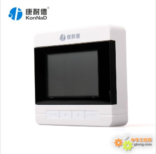

产品名称: 温湿度传感器 环境温湿度监控
型  号: C2000-S1-TH05E02-W01
价  格:
品  牌: 康耐德konnad
康耐德自主研发的温湿度传感器产品型号:C2000-S1-TH05E02-W01
概述
C2000-S1-TH05E02-WA01为温湿度传感器,采用ModbusRTU 协议通信,可以通过ModbusRTU 接口读取温度值和湿度值。可设置温/湿度上/下限告警,当产生温湿度超限告警时是否启用蜂鸣器提示。
本产品适合于机房环境监控、气象站、实验室、养殖厂等所有需要监控环境温度和湿度的地方,温度测量典型精度±0.5℃,湿度测量典型精度±3.0%。使用方便,安装简单。

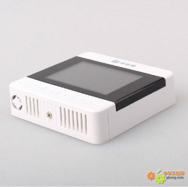

温湿度传感器产品特点
采用ModbusRTU 协议通信,默认通信参数为9600, N, 8, 1
支持一路温度采集
支持一路湿度采集

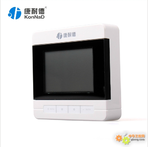

液晶屏幕显示
温度采集结果屏幕显示时保留一位小数,单位摄氏度(℃)
湿度采集结果屏幕显示时保留一位小数,百分数显示(%)
温湿度模块信息包括当前温度、湿度、波特率、地址通过段码LCD 显示
温湿度模块具有"MENU"、"←"、"→"、"ENTER"等4 个按键,通过4 个按键可以修改模块的波特率、地址;
电源具有过流过压和防反接功能
电源及RS485 接口提供600W(静电放电)防雷保护
