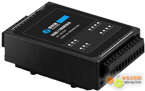

C2000 A2-SDD4040-BB2  工业Modbus 网关 Modbus通信协议转换  带4路数字量输入 4路数字量输出
功能介绍:4进4出联网,带Modbus网关 RTU转TCP/IP功能
其中Modbus网关可以实现Modbus TCP协议到Modbus RTU协议的转化
拥有高时效RTOS嵌入式系统:康耐德设备内嵌高性能的RTOS(Real Time Operating System)嵌入式实时操
作系统,让设备体积更小巧,集成效率更高,同时具备高可靠低功耗的特性,能够满足恶劣环境下的正
常工作。该操作系统一直被广泛应用于军工,航天,通信等领域。
这款Modbus网关支持多种安装方式:公司自主开模。同时支持导轨和支架安装,模块上每路DI、DO都有行对应的指示灯,
方便现场故障排查。
C2000 A2-SDD4040-BB2为4路数字量输入(DI)和4路数字量输出(DO)的智能数字量联网采集模块,DO为4路继电器输出,采用标准的Modbus TCP通讯协议,可以通过TCP/IP网络远程采集模拟量数据。
本产品还提供一个RS485扩展接口,方便、灵活的级联方式,能够支持最多16级级联,使得串口IO联网设备能够通过最低成本实现网络接入,并实现各种数字量、模拟量的组合扩展采集。
提供6年质保服务。
特点:
→4路数字量输入;
→4路数字量输出;
→固定波特率:9600;
→无需添加级联设备就可进行访问,且不校验级联设备;
→低压继电器电平输出
→I/O与系统完全隔离;
→采用Modbus TCP通讯协议;
→RS485接口可作为扩展接口,连接串口IO联网设备
→电源具有良好的过流过压、防反接保护功能;
→丰富的指示灯,全面查看状态,及时排查故障;
→安装方便。
第2章技术参数
数字量输入接口
 DI 4路数字量输入
 接口形式 干接点
 触发电压 小于1V为0,大于2.8V为1
 触发电流 1mA
 保护形式 ZOV+PPTC+TVS
 防雷保护级别 2KV/1KA(8/20uS电流波)
 过压过流保护 30V/100mA
 DI采集频率 1KHZ
数字量输出接口
 DO接口形式 4路C型继电器
 DO触点容量 30VAC/3A
 保护形式 PPTC
 防雷保护级别 无
 过压过流保护 30V/3A
 继电器电气寿命(次) 1*100000
 断开时间 MAX.5ms
 吸合时间 MAX.8ms
串口通信参数
接口类型 RS485
 波特率 9600bps
 传输距离 1200米
 保护形式 GAS+PPTC+TVS
 防雷保护级别 4KV/2KA(8/20uS电流波)
 过压过流保护 30V/100mA
电源参数
 电源规格 10~30VDC
 电流 200mA@12VDC
 功耗 ≤2.4W
 保护形式 ZOV+PPTC+TVS
 过压过流保护 30V/750mA
网口参数
  接口形式 RJ45
 速度 10/100M自适应
 传输距离 100米
 保护形式 GAS+PPTC+TVS
工作环境
  工作温度、湿度 -25~85℃,5~95%RH,不凝露
 储存温度、湿度 -60~125℃,5~95%RH,不凝露
其他
 安装方式 导轨或支架安装
 尺寸 75*105*30mm
