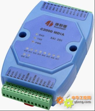

C2000 MDIA为8路4-20mA模拟量输入和2路数字量输入采集模块,模拟量通道采集隔离的全差分输入、12位分辨率设计,系统双看门狗设计,采用自动流向控制的RS485通讯接口和标准的Modbus RTU协议,2路数字量(干接点)输入,RS485接口光电隔离和电源隔离技术,有效抑制闪电,雷击,ESD和共地干扰。
本产品具有良好的扩展性能,使用方便。还可以通过方便、灵活的级联方式,灵活地通过M244,M244-A,M281,M281-A,M2IA,M2VA等具有联网功能的采集设备低成本实现以太网接入,并实现各种数字量、模拟量的组合扩展采集。提供5年质保服务。
特点:
→8路模拟量(电流量)输入;
→2路数字量干接点输入;
→I/O与系统完全隔离;
→AI分辨率:12位;
→AI输入通道采取全差分输入;
模拟量输入通道之间满量程隔离,隔离度5V DC;
→AI输入测量范围:0~20mA ;
→采用Modbus RTU通信协议;
→RS485通信接口提供光电隔离及每线600W浪涌保护;
→电源具有过流过压保护和防反接功能;
→安装方便。
