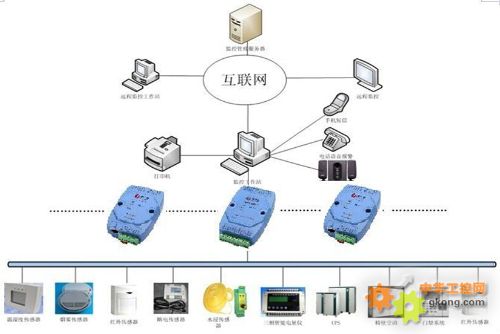

C2000 MDIA模拟量4-20mA信号采集器支持标准的Modbus RTU协议与组态软件相连(网络型支持Modbus TCP协议)、支持网络型的RS485接口实现16级扩展其它IO模块,达到低成本接入以太网。C2000 MDIA 4-20mA信号采集器产品有多重特点。
特点1:宽温度适应。为避免自然环境气候影响设备稳定性,支持宽温度适应,-40℃~85℃温度范围内可持续稳定工作。
特点2:宽电压工作。为应对电压不稳的情况,康耐德支持宽电压工作,9V-24V电压范围内正常工作。端口保护:支持全端口过流、过压保护,即使不小心将线接反、接错、甚至端口被短接,都不会烧坏设备。
特点3:防雷保护。为防止感应雷沿导线串入系统引起设备损坏,采集器串口内置1.5KV电磁隔离保护,600W防雷保护。
特点4:采集精度。用于大量模拟量采集,因此必须考虑采集精度,康耐德模拟量采集支持高精度24位采集。
特点5:采集范围。信号模块采集范围包含0-20mA/4-20mA电流模拟量、0-5V/0-10V电压模拟量、干接点输入等。
C2000  MDIA为通道隔离型智能4-20mA信号采集器,带模拟量数字量采集器,8路电流型模拟量输入(量程为 0~20mA),采用满量程通道隔离、全差分输入设计。2路数字量(干接点)输入,RS485接口光电隔离和电源隔离技术,有效抑制闪电,雷击,ESD和共地干扰。为系统集成商、工程商集成了标准的Modbus RTU协议。通过RS-485即可实现对远程模拟量和开/关设备的数据采集和控制。下层设备通常有接近开关、机械 开关、按钮、光传感器、LED以及光电开关等数字量开关设备及PH、电导计、温度计、湿度计、压力计、流量计、启动器和阀门等模拟量设备。
本产品具有良好的扩展性能,使用方便。还可以通过方便、灵活的级联方式,灵活地通过M244,M244-A,M281,M281-A,M2IA,M2VA等具有联网功能的采集设备低成本实现以太网接入,并实现各种数字量、模拟量的组合扩展采集。提供5年质保服务。
