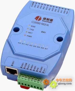

产品名称: 4-20ma转以太网
型  号: C2000 M2IA
价  格:
品  牌: 康耐德konnad
概述
C2000  M2IA为通道隔离网络型智能模拟量采集器,8路电流型模拟量输入(量程为-20mA~20mA),采用满量程通道隔离、全差分输入设计。采用标准的Modbus TCP通讯协议,可以通过TCP/IP网络远程采集模拟量数据.
本产品还提供一个RS485扩展接口,方便、灵活的级联方式,能够支持最多16级级联,使得MD44,MD82,MD88,MD16、MDIA、MDVA、MDI8、MDV8等RS485采集模块能够通过最低成本实现网络接入,并实现各种数字量、模拟量的组合扩展采集。提供5年质保服务。
特点
 →8路模拟量(电流量)输入;
 →I/O与系统完全隔离;
 →AI分辨率:12位;
 →AI输入通道采取全差分输入;
 →模拟量输入通道之间完全隔离,隔离度5VDC;
 →AI输入测量范围:-20mA~20mA;
 →支持最多3个线程同时采集;
 →RS485接口可作为扩展接口,连接MD44,MD82,MD88,MD16、MDIA、MDVA、MDI8、MDV8等模块;
 →采用Modbus TCP通信协议;
 →RS485通信接口提供光电隔离及每线600W浪涌保护;
 →电源具有过流过压保护和防反接功能;
 →安装方便。
技术参数
模拟量输入接口
AI               8路差分输入
AI精度           12bit
量程             -20mA~20mA
AI通道隔离度     5 V DC
AI输入阻抗       240Ω
网络通信参数
接口类型         RJ-45
速率             10/100M自适应
通信协议         Modbus TCP
嵌入协议         ARP,ICMP,IP,TCP,DHCP
设置方式
设置程序         扩展RS485口
通信参数
波特率           9600
数据位           8
奇偶效验         无
停止位           1
流量控制         无
地址             1-255
串口保护参数
串口ESD保护      1.5KV
串口防雷         600W
串口过压,串口过流 小于240V,小于80mA
电源参数
电源规格         9-24VDC  (推荐12VDC)
电流             100mA@12VDC
功耗             小于2W
浪涌保护         1.5kW
电源过压,过流   60V,500mA
工作环境
工作温度、湿度   -25~85℃,5~95%RH,不凝露
储存温度、湿度   -60~125℃,5~95%RH,不凝露
其他
尺寸             72.1*121.5*33.6mm
保修             5年质保
