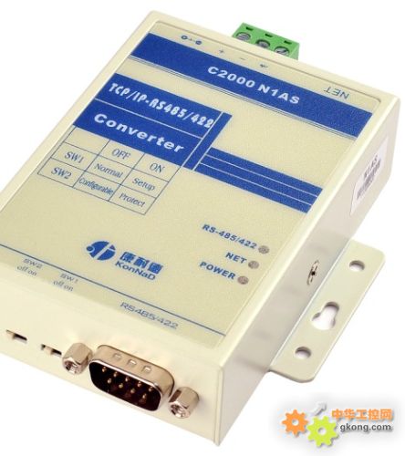

产品名称: 485转RJ45,485转以太网
型  号: C2000 N1AS
价  格:
品  牌: 康耐德konnad
概 述
C2000 N1AS是具有高性价比且稳定可靠的串口设备联网服务器,它提供RS485/422到TCP/IP网络和TCP/IP网络到RS485/422的数据透明传输,它可以使具有RS485/422串口的设备立即具备联入TCP/IP网络的功能
C2000 N1AS向上提供10M以太网接口,向下提供1个标准RS485/422串行口,通讯参数可通过多种方式设置。 C2000 N1AS 可广泛应用于PLC控制与管理、 门禁医疗、 楼宇自控、 工业自动化、 测量仪表及环境动力监控系统、 信息家电、 LED信息显示设备和CNC管理等。
特 点
→具有TCP Server,TCP Client、UDP、虚拟串口、点对点连接等五种操作模式;
→用户基于网络的软件,不需要做任何修改就可以与C2000 N1AS通讯;
→通过安装我们免费提供的虚拟串口软件,用户基于串口的软件不需要做任何修改就可以与C2000 N1AS通讯;
→对于需要开发软件的用户,我们免费提供通讯动态库、设置动态库或OCX控件
→通过浏览器、设置软件或设置动态库进行参数设置;
→低功耗设计,无需散热装置
→双看门狗设计,稳定性高
→电源具有过流过压保护和防反接功能
应 用
→PLC控制与管理
→门禁医疗
→楼宇自控
→工业自动化
→测量仪表及环境动力监控系统
→信息家电
→LED信息显示设备
→CNC管理
技术参数
系统
CPU        8-bit MCU
RAM        32KB
Flash      32KB
LAN
以太网     10Mbps
保护       内置1.5V电磁隔离保护
串口
串口       RS-485/422(自适应)
串口数量   1个
信号       RS485/422:R+,R-,T+(485+),T-(485-),GND
串口通讯参数
校 验      None,Even,Odd,Mark,Space
数据位     8
停止位     1
流量控制   RTS/CTS,XON/XOFF
速 率      1200 bps 至115200 bps
软件特点
协议       ICMP,ARP,IP,TCP,UDP,DHCP,HTTP
操作模式   TCP Server,TCP Client,UDP,虚拟串口,点对点连接
设置       Web浏览器,串口设置(可选),C2000设置程序,设置动态库
提供软件   虚拟串口软件、C2000设置程序、串口调试工具、网络测试程序、EDSockServer.OCX控件,EDSockServer.DLL动态库、设置动态库以及VB、VC、BC、Delphi的示例代码
驱动支持   Windows98/ME/2000/XP/2003/Win7/Vista
电源需求
电源规格   DC9V~24V(推荐12VDC)
环镜
操作温度、湿度 -25℃~85℃,5~95%RH,不凝露
储存温度、湿度 -60℃~125℃,5~95%RH,不凝露
其它
保修       5年保质
尺寸       99 X 65 X25.5mm
