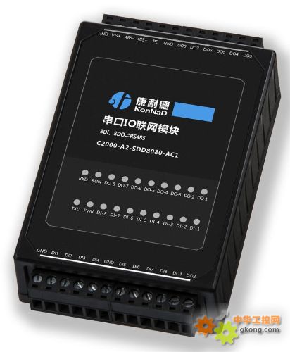

产品名称: 开关量采集模块 带脉冲技术功能
型  号: C2000 A2-SDD8080-AC1
价  格:
品  牌: 康耐德konnad
开关量采集模块,带脉冲技术功能
C2000 A2-SDD8080-AC1 8路数字量输入 8路数字量输出
串口通信模块
产品特点:
8进8出 干接点,联网,带计数脉冲功能
产品采用高标准防尘、防潮:高标准防尘、防潮处理电路板,满足各种复杂的现场环境。
不死机:双看门狗设计,用不死机。能够可靠的监视硬件设备的运行状态,保证在强干扰的恶劣环境下能正常运行,确保系统用不死机。
C2000 A2-SDD8080-AC1为8路数字量输入(DI)和8路数字量输出(DO)串口IO联网设备,DO为8路继电器输出,采用标准的Modbus RTU通讯协议,可以通过RS485总线进行远程DI数据采集传输。
提供6年质保服务。
特点:
→8路数字量输入;
→8路数字量输出;
→DI脉冲计数;
→I/O与系统完全隔离;
→采用Modbus RTU通讯协议;
→RS485通讯接口提供光电隔离及每线4KV/2KA的防雷保护;
→电源具有良好的过流过压、防反接保护功能;
→丰富的指示灯,全面查看状态,及时排查故障;
→安装方便。
数字量输入接口
 DI 8路数字量输入
 接口形式 干接点
 触发电压 小于1V为0,大于2.8V为1
 触发电流 1mA
 保护形式 ZOV+PPTC+TVS
 防雷保护级别 2KV/1KA(8/20uS电流波)
 过压过流保护 30V/100mA
 DI采集频率 1KHZ
数字量输出接口
DO接口形式 8路C型继电器
 DO触点容量 30VDC/3A
 保护形式 PPTC
 防雷保护级别 无
 过压过流保护 30V/3A
 每个继电器寿命(次) 1*100000
 断开时间 MAX.5ms
 吸合时间 MAX.8ms
串口通信参数
接口类型 RS485
 波特率 1200~115200bps
 传输距离 1200米
 保护形式 GAS+PPTC+TVS
 防雷保护级别 4KV/2KA(8/20uS电流波)
 过压过流保护 30V/100mA
电源参数
电源规格 10~30VDC
 电流 70mA@12VDC
 功耗 ≤0.8W
 保护形式 ZOV+PPTC+TVS
 过压过流保护 30V/750mA
工作环境
 工作温度、湿度 -25~85℃,5~95%RH,不凝露
 储存温度、湿度 -60~125℃,5~95%RH,不凝露
其他
安装方式 导轨或支架安装
 尺寸 75*105*30mm、
