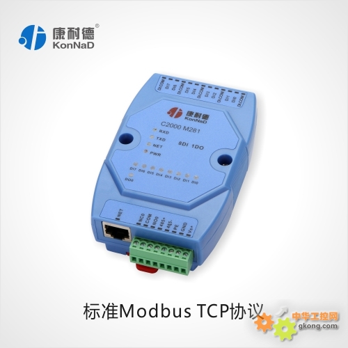

C2000 M281—智能开关量转以太网,以太网转开关量
1、产品介绍:

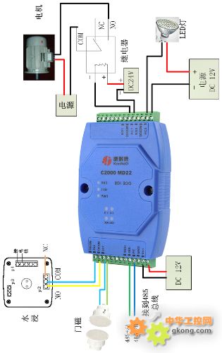

M281是8路数字量输入(DI)和1路数字量输出(DO)开关量联网采集控制设备,可实现开关量转以太网功能,DO可以输出常开(NO)、常闭(NC)两种状态。采用标准的Modbus TCP通讯协议,可以通过TCP/IP网络远程采集数字量数据。
本产品还提供一个RS485扩展接口,方便、灵活的级联方式,能够支持最多16级级联,使得MD44,MDIA,MDVA,MDI8,MDV8,MD82,MD88,MD16等RS485采集模块能够通过最低成本实现网络接入,并实现各种数字量、模拟量的组合扩展采集。提供5年质保服务。
2、产品特点:
1)8路数字量输入;
2)1路数字量输出;
3)I/O与系统完全隔离;
4)采用Modbus TCP通讯协议;
5)RS485接口可作为扩展接口,连接MD44,MDIA,MDVA,MDI8,MDV8,MD82,MD88,MD16等模块;
6)电源具有良好的过流过压、防反接保护功能;
7)丰富的指示灯,全面查看状态,及时排查故障;
8)安装方便,支持简易安装及导轨安装;
