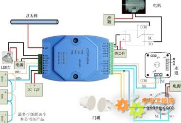

 M244为4路数字量输入(DI)和4路数字量输出(DO)采集控制设备,DO为2路C型继电器和2路集电极开路输出。采用标准的Modbus TCP通讯协议,可以通过TCP/IP网络远程采集模拟量数据。
本产品还提供一个RS485扩展接口,方便、灵活的级联方式,能够支持最多16级级联,使得MD44,MD82,MD88,MD16、MDA8等RS485采集模块能够通过最低成本实现网络接入,并实现各种数字量、模拟量的组合扩展采集。提供5年质保服务。
特点
 →4路数字量输入;
 →4路数字量输出;
 →模拟量输入;
 →I/O与系统完全隔离;
 →采用Modbus TCP通信协议;
 →RS485接口可作为扩展接口,连接MD44、MDA8、MD82、MD88、MD16等模块;
 →电源具有良好的过流过压、防反接保护功能;
 →丰富的指示灯,全面查看状态,及时排查故障;
 →方便安装。
