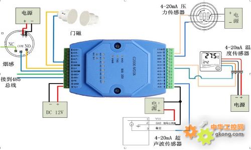

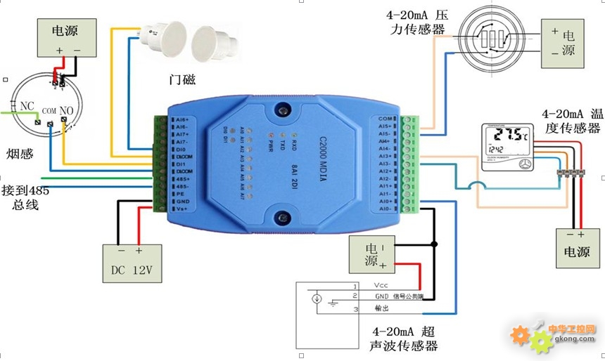

本司的C2000 MDIA 4-20mA输入模块产品为系统集成商、工程商集成了标准的Modbus RTU协议。通过RS-485即可实现对远程模拟量设备的数据输入输出进行采集和控制。4-20mA输入模块下层设备通常有接近开关、机械 开关、按钮、光传感器、LED以及光电开关等数字量开关设备及PH、电导计、温度计、湿度计、压力计、流量计、启动器和阀门等模拟量设备。
通道隔离型4-20mA模拟量输入模块C2000 MDIA:C2000 MDIA为通道隔离型智能模拟量数字量采集器,8路电流型模拟量输入(量程为 0~20mA/4-20mA),采用满量程通道隔离、全差分输入设计。2路数字量(干接点)输入,RS485接口光电隔离和电源隔离技术,有效抑制闪电,雷击,ESD和共地干扰。
4-20mA输入模块的扩展功能:
C2000 MDIA模拟量输入模块具有良好的扩展性能,使用方便。还可以通过方便、灵活的级联方式,灵活地通过M244,M244-A,M281,M281-A,M2IA,M2VA等具有联网功能的模拟量输入设备低成本实现以太网接入,并实现各种数字量、模拟量的组合扩展采集。
产品提供5年质保服务。
C2000 MDIA 4-20mA输模拟量输入产品特点:
8路模拟量(电流量0-20mA/4-20mA)输入;2路数字量干接点输入;I/O与系统完全隔离;AI分辨率:12位;AI输入通道采取全差分输入;模拟量输入通道之间满量程隔离,隔离度5V DC;AI输入测量范围:0~20mA ;采用Modbus RTU通信协议;RS485通信接口提供光电隔离及每线600W浪涌保护;电源具有过流过压保护和防反接功能;安装方便。
