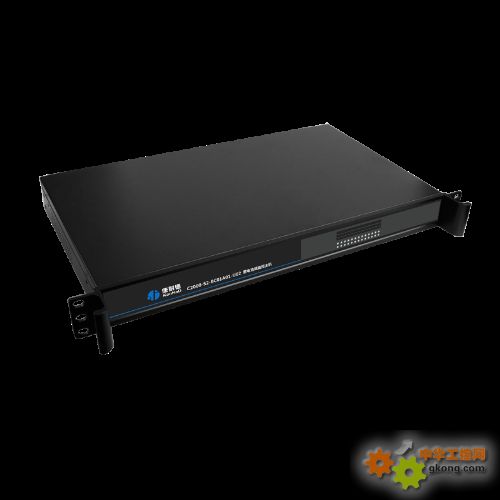

产品名称: 机房动环UPS蓄电池巡检仪
型  号: C2000-S2-BC01A01-U02
价  格:
品  牌: 康耐德konnad
机房动环蓄电池巡检仪,UPS/EPS数据采集模块,康耐德C2000分体式蓄电池组在线监控设备(套装),包含:
蓄电池组监控主机C2000-S2-BC01A01-U02
单体电池采集模块C2000-S2-AC02V02-D01(适用于2V电池)
单体电池采集模块C2000-S2-AC02V12-D01(适用于12V电池)
电压电流采集模块C2000-S2-AI01V12-D01
蓄电池组监控主机向上提供一个RS485串行接口以及一个RJ45以太网接口,支持Modbus RTU与Modbus TCP协议,可接入我公司《C2000设备监控管理工作站》软件进行组态、报警管理及历史数据查询等,并且可以轻松实现与第三方组态软件、PLC、HMI等设备的对接。
产品提供6年质保服务。
特点:
→灵活分组,支持128×1组、64×2组或32×4组的分组监控模式;
→向上提供RS485与以太网通讯方式,同时支持Modbus RTU与Modbus TCP协议;
→有效控制成本,根据实际电池数,配置相应数量的分体采集模块;
→布线安全,分体采集模块放置于各电池处,消除采集线路过长造成的短路、断路等安全隐患;
→双电源供电,支持240V DC或220V AC供电,适应不同的现场环境;
→丰富的指示灯,全面查看状态,及时排查故障;
→安装方便。
