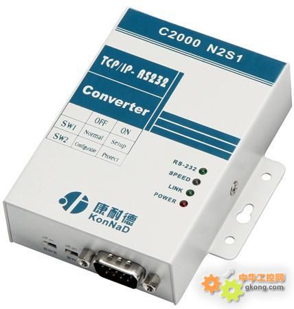

产品名称: 232转以太网,232串口转网口
型  号: C2000 N2S1
价  格:
品  牌: 康耐德konnad
概述
C2000 N2S1是RS232到TCP/IP的协议转换器,它提供RS232到TCP/IP网络和TCP/IP网络到RS232的数据透明传输,它将从转换器的RS232串行口上收到的数据,透明的传送到在网络上的数据服务器,数据服务器发出的数据经网络通过它透明的发送到转换器上的RS232串行口上。     该转换器向上提供10/100M以太网接口,向下提供1个标准RS232串行口,通讯参数可通过软件设置。 C2000 N2S1 可适用各种网络环境,网络参数和串口参数可使用转换器设置软件进行设置,也可以由用户编程进行设置。
特点
具有TCP Server,TCP Client、UDP、虚拟串口、点对点连接等五种操作模式;
用户基于网络的软件,不需要做任何修改就可以与C2000 N2S1通讯;
通过安装我们免费提供的虚拟串口软件,用户基于串口的软件不需要做任何修改就可以与C2000 N2S1通讯;
对于需要开发软件的用户,我们免费提供通讯动态库、设置动态库或OCX控件
通过浏览器、设置软件或设置动态库进行参数设置;
低功耗设计,无需散热装置
双看门狗设计,稳定性高
电源具有过流过压保护和防反接功能
技术参数:
系统
CPU       32-bit  ARM
RAM       64KB
Flash     256KB
LAN
以太网    10/100Mpbs
保护      内置1.5KV 电磁隔离保护
串口
串口      RS 232
串口数量  1个
信号      RS-232:TXD,RXD,RTS,CTS,GND
串口通讯参数
校 验     None,Even,Odd,Space,Mark
数据位    5,6,7,8
停止位    1,2
流量控制  RTS/CTS,XON/XOFF
速 率     300 bps 至115200 bps
软件特点
协议      ICMP,ARP,IP,TCP,UDP,DHCP,HTTP, DNS
操作模式  TCP Server,TCP Client,UDP,虚拟串口,点对点连接
设置      C2000设置程序、Web浏览器、设置动态库、串口设置(可选)
提供软件  虚拟串口软件、C2000设置程序、串口调试工具、网络测试程序、EDSocketServer.OCX控件,EDSocketServer.DLL动态库、设置动态库以及VB、VC、BC、Delphi的示例代码
驱动支持  Windows 98/ME/2000/XP/2003
电源需求
电源规格  DC 9V~24V (推荐12VDC)
环境
操作温度  -25℃~85℃,5~95%RH
储存温度  -60℃~125℃,5~95%RH
工作湿度  5~95%RH,不凝露
其他
保修      五年质保
