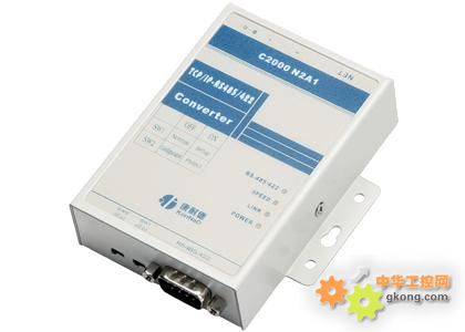

C2000 N2A1:485转网口 网口转485 RS485/422转TCP/IP转换器(工业级10M/100M    )
1、产品介绍:
C2000 N2A1是具有高性价比且稳定可靠的
485转网口 网口转485双向数据转换器。它提供RS485/422到 TCP/IP网络和TCP/IP网络到RS485/422的数据透明传输,它可以使具有RS485/422串口的设备立即具备联入TCP/IP网络的功能。
C2000 N2A1向上提供10/100M以太网接口,向下提供1个标准RS485/422串行口,通讯参数可通过多种方式设置。C2000 N2A1可广泛应用于PLC控制与管理、门禁、医疗、楼宇控制、工业自动化、测量仪表及环境动力监控系统、信息家电、LED信息显示设备和CNC管理等。
