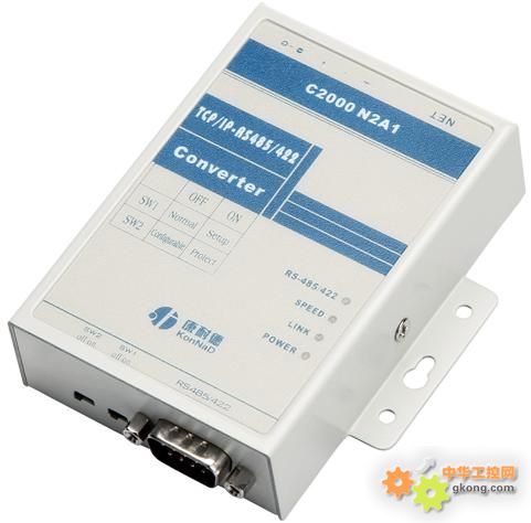

产品名称: 485转网络,485转RJ45,10M/100M485转网络
型  号: C2000 N2A1
价  格:
概述
C2000 N2A1是一种稳定可靠的高性能工业级串口设备联网服务器,它提供RS485/422到TCP/IP网络和TCP/IP网络到RS485/422的数据透明传输,它可以使具有RS485/422串口的设备立即具备联入TCP/IP网络的功能.
C2000 N2A1向上提供10/100M以太网接口,向下提供1个标准RS485/422串行口,通讯参数可通过多种方式设置。 C2000 N2A1 可广泛应用于PLC控制与管理、 门禁医疗、 楼宇自控、 工业自动化、 测量仪表及环境动力监控系统、 信息家电、 LED信息显示设备和CNC管理等。
特点
采用ARM7处理器+RTOS,具有更强大的实时处理能力
具有TCP Server,TCP Client、UDP、虚拟串口、点对点连接等五种操作模式;
用户基于网络的软件,不需要做任何修改就可以与C2000 N2A1通讯;
通过安装我们免费提供的虚拟串口软件,用户基于串口的软件不需要做任何修改就可以与C2000 N2A1通讯;
对于需要开发软件的用户,我们免费提供通讯动态库、设置动态库或OCX控件
通过浏览器、设置软件或设置动态库进行参数设置;
低功耗设计,无需散热装置
双看门狗设计,稳定性高
电源具有过流过压保护和防反接功能
