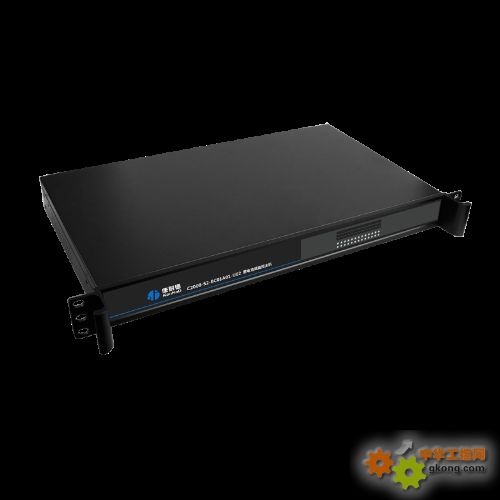

C2000分体式电池组采集仪,蓄电池巡检仪,机房电池数据采集模块
康耐德C2000系列分体式电池组采集仪,包含采集主机C2000-S2-BC01A01-U02、分体电池采集模块C2000-S2-AC02V02-D01(适用于2V电池)、C2000-S2-AC02V12-D01(适用于12V电池)以及电压电流采集模块C2000-S2-AI01V12-D01。
采集主机向上提供一个RS485串行接口以及一个RJ45以太网接口,同时支持ModbusRTU与ModbusTCP协议,支持《C2000设备监控管理工作站》,并且可以轻松实现与第三方SCADA、PLC、HMI等设备的对接。
提供6年质保服务。
特点:
→灵活分组,支持128×1组、64×2组或32×4组的分组监控模式;
→向上提供以太网与RS485通讯方式,同时支持ModbusRTU与ModbusTCP协议;
→有效控制成本,根据实际电池数,配置相应数量的分体采集模块;
→布线安全,分体采集模块放置于各电池处,避免采集线路过长造成的短路、断路等安全隐患;
→双电源供电,支持240V DC或220V AC供电,适应不同的现场环境;
→丰富的指示灯,全面查看状态,及时排查故障;
→安装方便。

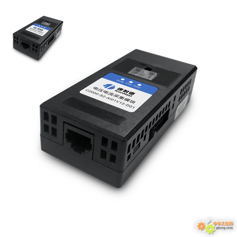

电压电流采集模块(C2000-S2-AI01V12-D01)
串口参数
接口类型 RS485(RJ45)
数量 向上、向下各一
过流过压 30V/200mA
电源参数
工作电压 7-18V DC
工作电流    80mA@12VDC(C2000-S2-AC02V02-D01)
120mA@12VDC(C2000-S2-AC02V12-D01)
过流过压 18V/200mA
工作环境 工作温度 -40~85℃
工作湿度 5%~95%不凝露
备注:采集范围为0-5V,需搭配电压电流变送器使用
