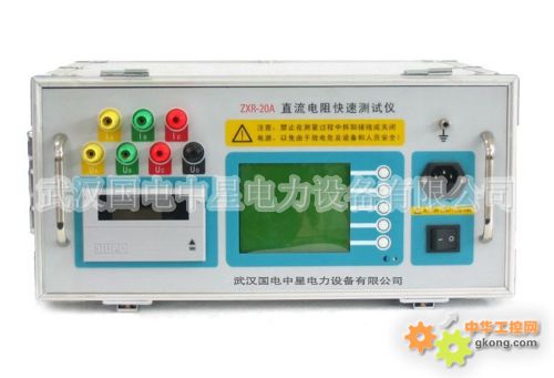

产品名称: 20A(三通道)直流电阻测试仪
型  号: ZXR-20A+
【产品简介】
ZXR-20A+型三通道直流电阻快速测试仪是变压器直流电阻测量的最新一代产品,是为测量大容量变压器三相绕组直流电阻而优化设计的。可对变压器的三相绕组直流电阻进行同时测试。对有载调压变压器可以不需要放电,直接调节分接开关,测量时间是传统单相测量的三分之一,可大大缩短工作时间和劳动强度。直阻仪采用大屏幕液晶显示器,全中文图形界面,清晰直观,操作非常简单。并配备面板式打印机和大容量非易失性存储器,可以方便的存储和打印测量结果。测试数据稳定,快速,重复性好,是现场测量变压器直流电阻的最佳选择。
【产品特性】
◆ 能对变压器的YN三相绕组直流电阻进行同时测试,可大大缩短测量时间;
◆ 能快速准确完成变压器绕组直流电阻的测量;
◆ 具备完善的保护功能;
◆ 体积小巧便于携带;
◆ 液晶全中文菜单,操作简单直观;
◆ 测试速度快,准确度高,数据重复性好,抗干扰能力强。
