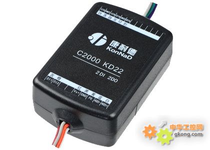

产品名称: 2路数字量输入输出模块
型  号: C2000 KD22
2路DI 2路DO RS485智能采集器
特点:
2路数字量输入;
2路数字量输出;
数字量输出与系统完全隔离;
采用Modbus RTU 通信协议;
RS485通讯接口提供光电隔离以及每线600W的浪涌保护;
电源具有良好的过流、过压、防反接保护功能;
结构小巧,无需安装;
低功耗设计,无需散热装置。
概述:
        C2000 KD22是具有高性价比且稳定可靠的数字量采集控制设备。具有2路数字量输入(DI)和2路数字量输出(DO)采集设备,DO可以输出常开(NO)、常闭(NC)两种状态。采用标准的Modbus RTU通讯协议,可以通过RS485总线进行远程DI数据采集传输和DO。
        本产品具有良好的扩展性能,使用方便。还可以通过方便、灵活的级联方式,灵活地通过M244、M281、M2A8等具有联网功能的采集设备低成本实现以太网接入,并实现各种数字量、模拟量的组合扩展采集。提供5年质保服务。
