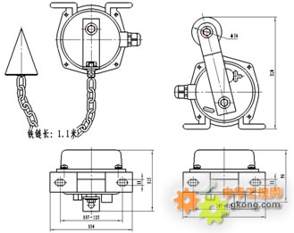

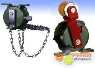

料流检测器LL-1工作原理
本检测装置采用负荷式检测,当胶带上有物料时由于物料重量的作用使皮带有相应的下沉量,当皮带下沉时把检测器顶部的托辊压下,带动内部感应部件移动使接近开关工作,给出一开关量,实现其检测,检测器安装在上行胶带下面,选择胶带有物料时下沉量比较大的地方,最好在两个托辊之间,不要安装在料口附近,在没有物料时使触轮与胶带刚好接触。
当触板摆至0~30°时输出——轻载开关信号
当触板摆至30~60°时输出——满载开关信号
当触板摆至60~90°时输出——超载开关信号
LL-1料流检测器主要技术参数
型号 LL-I
接点容量 AC380 10A
接点数量 1常开 1常闭
动作方向 可顺逆运行 双向动作
料流检测器LL-1使用环境:
环境温度:-20℃~+50℃
相对湿度:不大于85%
料流开关LL-1,料流检测器详细说明
料流检测器LL-1、(LL-I料流开关)的详细参数:LL-1料流检测器用于对胶带运输机输送物料的检测,可发出有载运信号。如与洒水装置连接,可实现对物料的自动洒水功能。本装置也可适用于双向运行的胶带机。该检测器具有很好的防护措施,适合于各种环境下,特别是在沿海、码头、电厂、水泥厂、矿山等场合使用的更为可靠的质量良好的料流检测器。
料流检测器采用有载式检测,运行中的胶带加载后胶带下沉,安装在胶带下的检测触轮受压并通过杠杆传动使机内开关动作,输出一组开关信号。
料流检测器LL-1结构特性
1、适用于胶带较窄、带速较慢的传送带检测;
2、对于胶带较宽、带速较高时采用门式支架安装;
3、如胶带较窄、速度较低时可采用单臂式支架;
4、采用链球与物料接触减少了物料对检测器的直接冲击,延长了使用寿命;
5、若选用单臂式支架,横梁在箭头指向处断开,横梁与支臂交接处加一斜拉角钢;
6、铸铝外壳,重量轻、硬度高;
7、采用行程开关,使用寿命长。
