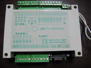

JMDM-RS232串口模拟量输入输出控制系统采用我司自主研发制造的工业级高可靠性单片机控制器:JMDM-10DIO10AIO串口模拟量控制器,实现了利用电脑串口在线监控数字量输入、模拟量输入的状态;实时控制模拟量的输出和数字量的输出。可用于学习、实验及各种工业应用。
本系统包括:
1、JMDM-10DIO10AIO控制器一台;
2、串口通信线一条;
3、光盘、说明书一份;
4、配套AC双组9V电源1个。
一、功能描述:
    1、模拟量输入输出控制器(JMDM-10DIO10AIO)是我公司最新研制的功能强大的工业控制器,采用交流18V或直流24V供电,本控制器有过压保护以及雷击静电保护;采用最新型高速C8051系列单片机;有64K的程序存储空间,32K的数据存储空间(采用了完美的铁电存储技术);有四个数字量输入,六个数字量输出,八路高精度高速度(12位)模拟量输入,2路高精度高速度(12位)模拟量输出;本控制器有二路标准RS232串口通信接口,可同时和两个外围设备或主控制器(电脑或PLC)进行通信.
    2、模拟量输入输出控制器(JMDM-10DIO10AIO)采用的特有的抗高频干扰电路,工作稳定可靠,其中每路模拟量输入和模拟量输出都有过压保护电路,可抗雷击以及静电冲击.
    3、上位机(PC机或具有串口的其他控制设备)通过RS232串口连接到本控制器后,向控制器发送一串ASCII代码指令即可控制本控制器的数字量输出,模拟量输出,例如:
      串口发送  O(001,0)    关断第一个输出点的输出;
      串口发送  O(001,1)开启第一个输出点的输出。
      串口发送  OA(1,0000)    即控制第一个模拟量输出点的输出,输出电压范围是0V;
      串口发送  OA(1,4095) 即控制第一个模拟量输出点的输出,输出电压是10V;
      串口接收到字符串时 :   I(001,0)      检测到第一个输入点断开;
      串口接收到字符串时 :   I(001,1)      检测到第一个输入点接通;
      串口接收到字符串时 :   IA(1,0000)    检测到第一个模拟量输入点输入电压为0V;
      串口接收到字符串时 :   IA(1,4096)    检测到第一个模拟量输入点输入电压为10V;
     可提供VB软件控制模拟量输入输出的演示源代码以及执行程序。
    4、通过地址编码,一个串口最多可以寻址、控制255块串口控制模拟量输入输出控制器(JMDM-10DIO10AIO),也就是说一个串口(或一台电脑)可以与255台模拟量输入输出控制器组成测控大系统。串口控制模拟量输入输出控制器和控制主机之间距离可以通过RS485总线延长(最长1千米),这样控制主机可以放置在离模拟量输入输出控制器比较远的地方。
    5、本控制器收到串口指令后对指令进行解析,并控制模拟量输入输出控制器的数字量输出点和模拟量输出点的输出;另外也可把数字量输入的状态和模拟量输入的状态反馈到主控制器,当然也可以脱机工作,按照预先存放在存储器中的程序实现数字量模拟量的自动控制。
    6、随产品附送模拟量输入输出测控软件,可以对模拟量输入输出控制器(JMDM-10DIO10AIO)进行实时测控;
