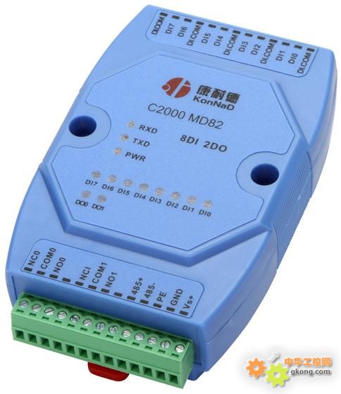

产品名称: 开关量转串口采集,串口采集开关量
型  号: C2000 MD82
 C2000 MD82 为8 路IO采集模块(DI)和2 路数字量输出(DO)采集控制设备,DO可以输出常开(NO)、常闭(NC)两种状态。采用标准的Modbus RTU 通讯协议,可通过RS485总线进行远程数据采集控制传输。IO采集模块可用于开关量信号的采集,经组态软件判断后控制开关量的输出。I/O输入输出模块可实现异地分布设备的远程控制,常应用在机房监控、电力监控,工业自动化,环保检测、智能家居、物联网等场合
IO采集模块的宽温度适应:为避免自然环境气候影响设备稳定性,康耐德I/O控制模块 支持宽温度适应,-40℃~85℃温度范围内可持续稳定工作。
IO采集模块的防雷保护:为防止感应雷沿导线串入系统引起设备损坏,康耐德I/O控制模块 串口内置1.5KV电磁隔离保护,600W防雷保护。
 本产品具有良好的扩展性能,可以与M244,M281,M2A8 等具有联网功能的采集设备通过方便灵活的级联扩展实现低成本以太网接入。提供5 年质保服务。
开关量转串口采集
特点:
 →8路数字量输入;
 →2路数字量输出;
 →I/O与系统完全隔离;
 →采用Modbus RTU通信协议;
 →RS485通讯接口提供光电隔离及每线600W浪涌保护;
 →电源具有良好的过流过压、防反接保护功能;
 →丰富的指示灯。全面查看状态,及时排查故障;
 →安装方便。
