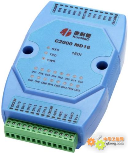

产品名称: 485采集报警信号/报警信号转485
型  号: C2000 MD16
MD16为16路报警开关信号转485采集模块。采用标准的Modbus RTU通讯协议,可以通过RS485总线进行远程DI数据采集传输。485采集报警信号模块,用于开关量信号的采集,经组态软件判断后控制开关量的输出。报警开关信号转485采集模块可实现异地分布设备的远程控制,常应用在机房监控、电力监控,工业自动化,环保检测、智能家居、物联网等场合。
485采集报警信号模块,选型要点:
报警开关信号转485采集模块的宽温度适应:为避免自然环境气候影响设备稳定性,康耐德485采集报警信号模块,支持宽温度适应,-40℃~85℃温度范围内可持续稳定工作。
485采集报警信号模块,的宽电压工作:为应对电压不稳的情况支持宽电压工作,9V-24V电压范围内正常工作。
报警开关信号转485采集模块的拓展性与兼容性:康耐德485采集报警信号模块,支持标准的Modbus RTU协议与组态软件相连(网络型支持Modbus TCP协议)、支持网络型的RS485接口实现16级扩展其它IO模块,达到低成本接入以太网。
本产品具有良好的扩展性能,使用方便。还可以通过方便、灵活的级联方式,灵活地通过M244,M244-A,M281,M281-A,M2IA,M2VA等具有联网功能的采集设备低成本实现以太网接入,并实现各种数字量、模拟量的组合扩展采集。提供5年质保服务。
特点:
→16路数字量输入;
→数字量输入与系统完全隔离;
→采用Modbus RTU通信协议;
→RS485通讯接口提供光电隔离及每线600W浪涌保护;
→电源具有良好的过流过压、防反接保护功能;
→丰富的指示灯,全面查看状态,及时排查故障;
→安装方便。
1.2技术参数
数字量输入接口
DI
16路干接点输入
DI有保护
过压小于60V ,过流小于100mA
串口通信参数
通讯接口
RS485
波特率
1200~115200bps
数据位
8
奇偶效验
停止位
1
流量控制
地址
1-255
通讯协议
Modbus RTU
串口保护
串口ESD保护
1.5KV
串口防雷
600W
串口过流,过压
小于240V,小于80mA
电源参数
电源规格
9-24VDC  (推荐12VDC)
电流
100mA@12VDC
功耗
小于2W
浪涌保护
1.5kW
电源过压,过流
60V,500mA
工作环境
工作温度、湿度
-25~85℃,5~95%RH,不凝露
储存温度、湿度
-60~125℃,5~95%RH,不凝露
其他
尺寸
72.1*121.5*33.6mm
保修
5年质保
