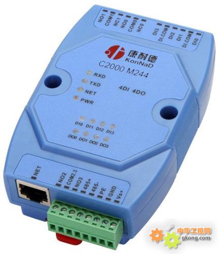

产品名称: 以太网远程控制开关,继电器采集
型  号: C2000 M244
M244为以太网远程控制开关模块,和继电器信号网络采集模块,DO为2路C型继电器和2路集电极开路输出。采用标准的Modbus TCP通讯协议,可以通过TCP/IP网络远程采集模拟量数据。以太网远程控制开关模块,选型要点:
继电器信号网络采集模块的宽温度适应:为避免自然环境气候影响设备稳定性,康耐德以太网远程控制开关模块,支持宽温度适应,-40℃~85℃温度范围内可持续稳定工作。
继电器信号网络采集模块的端口保护:康耐德以太网远程控制开关模块,支持全端口过流、过压保护,即使不小心将线接反、接错、甚至端口被短接,都不会烧坏设备。
继电器信号网络采集模块的防雷保护:为防止感应雷沿导线串入系统引起设备损坏,康耐德以太网远程控制开关模块,串口内置1.5KV电磁隔离保护,600W防雷保护。
继电器信号网络采集模块的拓展性与兼容性:康耐德以太网远程控制开关模块,支持标准的Modbus RTU协议与组态软件相连(网络型支持Modbus TCP协议)、支持网络型的RS485接口实现16级扩展其它IO模块,达到低成本接入以太网。
本产品还提供一个RS485扩展接口,方便、灵活的级联方式,能够支持最多16级级联,使得MD44,MDIA,MDVA,MDI8,MDV8,MD82,MD88,MD16等RS485采集模块能够通过最低成本实现网络接入,并实现各种数字量、模拟量的组合扩展采集。提供5年质保服务。

1.2 技术参数
数字量输入接口
DI
4路干接点输入
DI保护
过压小于60V ,过流小于100mA
数字量输出接口
DO
2路C型继电器 2A 30VDC/1A 125VAC(0,1路)
2路集电极开路输出30V 500mA(2,3路)
DO保护
过压小于60V,过流小于500mA
网络通信参数
接口类型
RJ-45
速率
10/100M自适应
通信协议
Modbus TCP
嵌入协议
ARP,ICMP,IP,TCP,UDP,DHCP,DNS
设置方式
设置程序
串口通信参数
波特率
9600
数据位
8
奇偶效验
停止位
1
流量控制
地址
1-255
串口保护
串口ESD保护
1.5KV
串口防雷
600W
串口过流,过压
小于240V,小于80mA
电源参数
电源规格
9-24VDC  (推荐12VDC)
电流
200mA@12VDC
浪涌保护
1.5kW
功耗
小于2W
电源过压,过流
60V,500mA
工作环境
工作温度、湿度
-25~85℃,5~95%RH,不凝露
储存温度、湿度
-60~125℃,5~95%RH,不凝露
其他
尺寸
72.1*121.5*33.6mm
保修
5年质保
