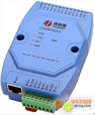

 C2000  M2IA为通道隔离网络型4-20mA转网络输入采集模块和传感器信号转以太网模块,8路电流型模拟量输入(量程为-20mA~20mA),采用满量程通道隔离、全差分输入设计。采用标准的Modbus TCP通讯协议,可以通过TCP/IP网络远程采集模拟量数据。传感器信号转以太网模块用于模拟量信号的数字化,并提供给计算机进行分析处理;4-20mA转网络输入采集模块可实现异地分布设备的远程控制,常应用在机房监控、电力监控,工业自动化,环保检测、智能家居、物联网等场合。

 特点:
 →8路模拟量(电流量)输入;
 →I/O与系统完全隔离;
 →AI分辨率:12位;
 →AI输入通道采取全差分输入;
 →模拟量输入通道之间完全隔离,隔离度5VDC;
 →AI输入测量范围:-20mA~20mA;
 →支持最多3个线程同时采集;
 →RS485接口可作为扩展接口,连接MD44,MD82,MD88,MD16、MDIA、MDVA、MDI8、MDV8等模块;
 →采用Modbus TCP通信协议;
 →RS485通信接口提供光电隔离及每线600W浪涌保护;
 →电源具有过流过压保护和防反接功能;
 →安装方便。
