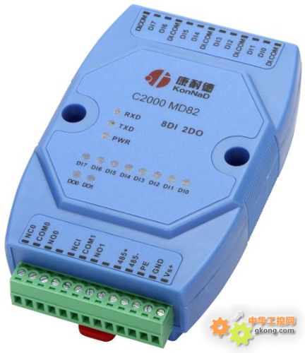

产品名称: 开关量输出模块,开关量控制模块
型  号: C2000 MD82
开关量输出模块,开关量控制模块 ——C2000 MD82 为8 路数字量输入(DI)和2 路数字量输出(DO)采集控制设备,DO可以输出常开(NO)、常闭(NC)两种状态。采用标准的Modbus RTU 通讯协议,可通过RS485总线进行远程数据采集控制传输。
本产品具有良好的扩展性能,可以与M244,M281,M2A8 等具有联网功能的采集设备通过方便灵活的级联扩展实现低成本以太网接入。提供5 年质保服务。
开关量输出模块
特点:
→8路数字量输入;
→2路数字量输出;
→I/O与系统完全隔离;
→采用Modbus RTU通信协议;
→RS485通讯接口提供光电隔离及每线600W浪涌保护;
→电源具有良好的过流过压、防反接保护功能;
→丰富的指示灯。全面查看状态,及时排查故障;
→安装方便。
