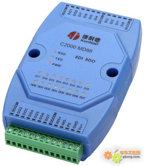

产品名称: 485控制报警开关,继电器信号采集器
型  号: C2000 MD88
C2000 MD88为485控制报警开关模块和继电器信号采集器,DO为8路集电极开路输出。采用标准的Modbus RTU通讯协议,可以通过RS485总线进行远程DI数据采集传输。485控制报警开关模块,选型要点:
继电器信号采集器的宽温度适应:为避免自然环境气候影响设备稳定性,康耐德485控制报警开关模块,支持宽温度适应,-40℃~85℃温度范围内可持续稳定工作。
485控制报警开关模块,的宽电压工作:为应对电压不稳的情况支持宽电压工作,9V-24V电压范围内正常工作。
继电器信号采集器的端口保护:康耐德485控制报警开关模块,支持全端口过流、过压保护,即使不小心将线接反、接错、甚至端口被短接,都不会烧坏设备。
继电器信号采集器的防雷保护:为防止感应雷沿导线串入系统引起设备损坏,康耐德485控制报警开关模块,串口内置1.5KV电磁隔离保护,600W防雷保护。
继电器信号采集器的拓展性与兼容性:康耐德485控制报警开关模块,支持标准的Modbus RTU协议与组态软件相连(网络型支持Modbus TCP协议)、支持网络型的RS485接口实现16级扩展其它IO模块,达到低成本接入以太网。
本产品具有良好的扩展性能,使用方便。还可以通过方便、灵活的级联方式,灵活地通过M244,M244-A,M281,M281-A,M2IA,M2VA等具有联网功能的采集设备低成本实现以太网接入,并实现各种数字量、模拟量的组合扩展采集。提供5年质保服务。

特点:
→8路数字量输入;
→8路数字量输出;
→I/O与系统完全隔离;
→采用Modbus RTU通讯协议;
→RS485通讯接口提供光电隔离及每线600W浪涌保护;
→电源具有良好的过流过压、防反接保护功能;
→丰富的指示灯,全面查看状态,及时排查故障;
→安装方便。
1.2 技术参数
数字量输入接口
DI
8路干接点输入
DI有保护
过压小于60V ,过流小于100mA
数字量输出接口
DO
8路集电极开路输出,30VDC 500mA
DO有保护
过压小于60V,过流小于500mA
串口通讯参数
接口类型
RS-485
波特率
1200~115200bps
数据位
8
奇偶校验
None
停止位
1
流量控制
None
通信协议
Modbus RTU
串口保护
串口ESD保护
1.5KV
串口防雷
600W
串口过流,过压
小于240V,小于80mA
电源参数
电源规格
9-24VDC  (推荐12VDC)
电流
100mA@12VDC
功耗
小于2W
浪涌保护
1.5kW
电源过压,过流
60V,500mA
工作环境
工作温度、湿度
-25~85℃,5~95%RH,不凝露
储存温度、湿度
-60~125℃,5~95%RH,不凝露
其他
尺寸
72.1*121.5*33.6mm
保修
5年质保
