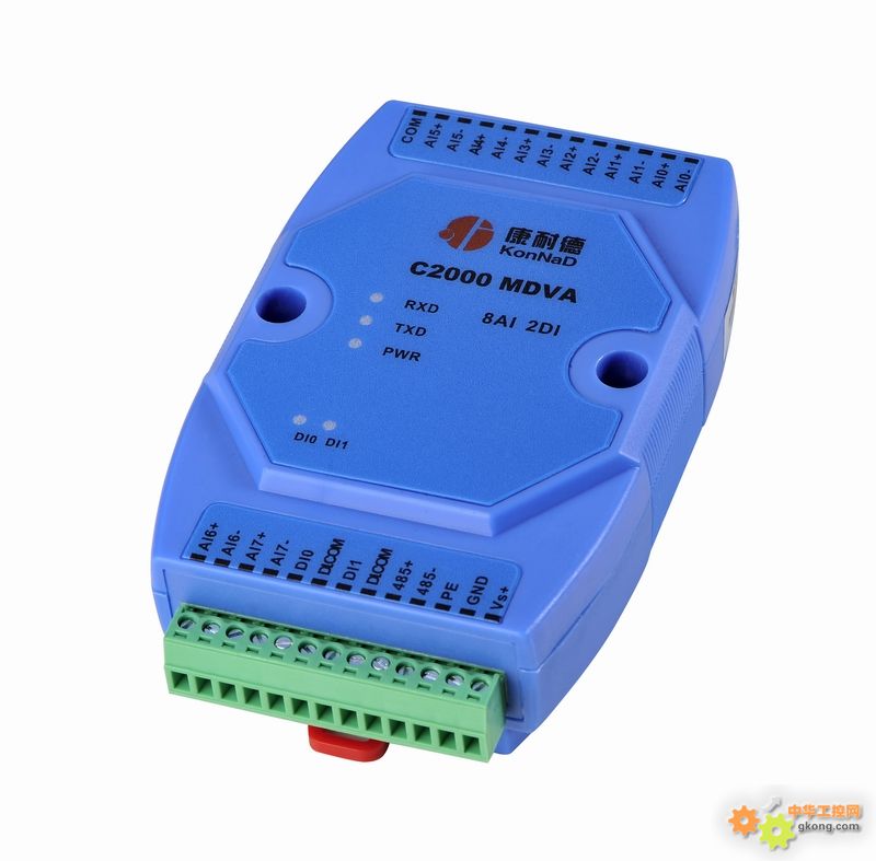

C2000  MDVA为通道隔离型智能模拟量数字量采集器,8路电压型模拟量输入(量程为-5V~5V),采用满量程通道隔离、全差分输入设计。2路数字量(干接点)输入,RS485接口光电隔离和电源隔离技术,有效抑制闪电,雷击,ESD和共地干扰。为系统集成商、工程商集成了标准的Modbus RTU协议。通过RS-485即可实现对远程模拟量和开/关设备的数据采集和控制。下层设备通常有接近开关、机械 开关、按钮、光传感器、LED以及光电开关等数字量开关设备及PH、电导计、温度计、湿度计、压力计、流量计、启动器和阀门等模拟量设备。

1.2 技术参数
模拟量接口 AI 8路差分输入
 AI分辨率 12bit
 AI量程 -5~ 5 V
 AI通道隔离度 5 V DC
 AI输入阻抗 1MΩ
数字量输入接口 DI 2路干接点输入
 DI保护 过压小于240V ,过流小于80mA
串口通讯参数 接口类型 RS-485
 波特率 1200~115200bps
 数据位 8
 奇偶校验 None
 停止位 1
 流量控制 None
 通信协议 Modbus RTU
串口保护 串口ESD保护 1.5KV
 串口防雷 600W
 串口过流,过压 小于240V,小于80mA
电源参数 电源规格 9-24VDC  (推荐12VDC)
 电流 60mA@12VDC
 浪涌保护 1.5kW
 电源过压,过流 60V,500mA
工作环境 工作温度、湿度 -25~85℃,5~95%RH,不凝露
 储存温度、湿度 -60~125℃,5~95%RH,不凝露
其他 尺寸 72.1*121.5*33.6mm
 保修 5年质保
