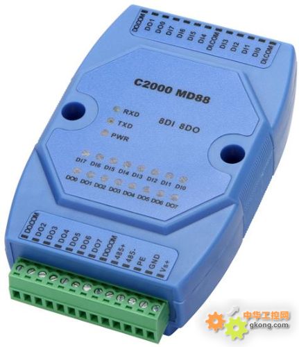

产品名称: 开关量输入输出模块,开关量输出
型  号: C2000 MD88
开关量输入输出模块,开关量输出控制模块——C2000 MD88为8路数字量输入(DI)和8路数字量输出(DO)采集设备,DO为8路集电极开路输出。采用标准的Modbus RTU通讯协议,可以通过RS485总线进行远程DI数据采集传输。
 本产品具有良好的扩展性能,使用方便。还可以通过方便、灵活的级联方式,灵活地通过M244,M281,M2A8等具有联网功能的采集设备低成本实现以太网接入,并实现各种数字量、模拟量的组合扩展采集。提供5年质保服务。
 特点:
→8路数字量输入;
→8路数字量输出;
→I/O与系统完全隔离;
→采用Modbus RTU通讯协议;
→RS485通讯接口提供光电隔离及每线600W浪涌保护;
→电源具有良好的过流过压、防反接保护功能;
→丰富的指示灯,全面查看状态,及时排查故障;
→安装方便。
