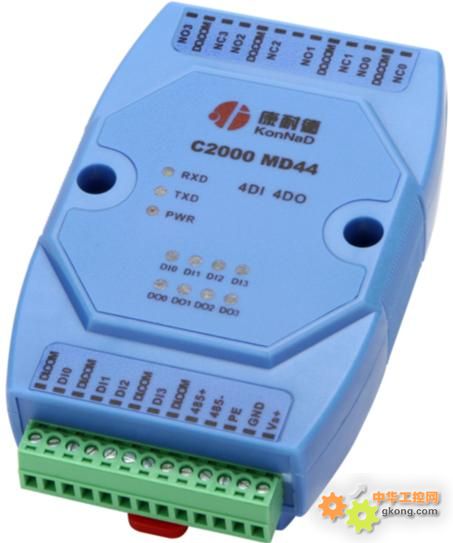

产品名称: 485远程控制开关,继电器信号传输采集
型  号: C2000 MD44

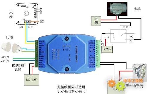

C2000 MD44为4路485远程控制开关模块和开关量继电器信号传输采集模块,DO可以输出常开(NO)、常闭(NC)两种状态。采用标准的Modbus RTU通讯协议,可以通过RS485总线进行远程DI数据采集传输。485远程控制开关模块用于开关量信号的采集,经组态软件判断后控制开关量的输出。开关量继电器信号传输采集模块可实现异地分布设备的远程控制,常应用在机房监控、电力监控,工业自动化,环保检测、智能家居、物联网等场合。

开关量继电器信号传输采集模块的拓展性与兼容性:康耐德485远程控制开关模块支持标准的Modbus RTU协议与组态软件相连(网络型支持Modbus TCP协议)、支持网络型的RS485接口实现16级扩展其它IO模块,达到低成本接入以太网。

特点:
→4路数字量输入;
→4路数字量输出;
→I/O与系统完全隔离;
→采用Modbus RTU通讯协议;
→RS485通讯接口提供光电隔离及每线600W浪涌保护;
→电源具有良好的过流过压、防反接保护功能;
→丰富的指示灯,全面查看状态,及时排查故障;
→安装方便。
