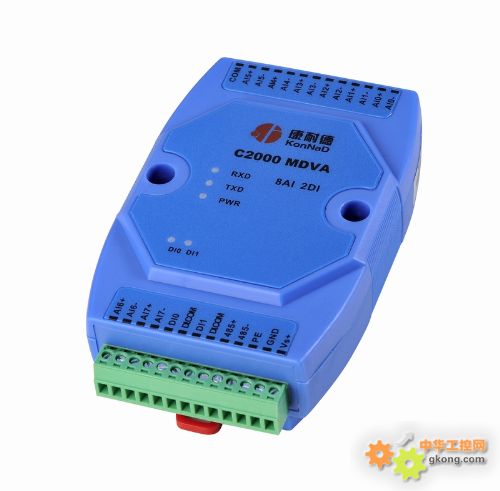

C2000  MDVA为通道隔离型智能0-5V电压信号采集器、数字量采集器,开关量采集器,模拟量采集器 8路电压型模拟量输入(量程为-5V~5V),模拟量转485模块采用满量程通道隔离、全差分输入设计。2路数字量(干接点)输入,RS485接口光电隔离和电源隔离技术,有效抑制闪电,雷击,ESD和共地干扰。0-5V电压信号采集器用于模拟量信号的数字化,并提供给计算机进行分析处理;模拟量转485模块还可用于开关量信号的采集,经组态软件判断后控制开关量的输出。0-5V电压信号采集器可实现异地分布设备的远程控制,常应用在机房监控、电力监控,工业自动化,环保检测、智能家居、物联网等场合。

 →8路模拟量(电压量)输入;
 →2路数字量干接点输入;
 →I/O与系统完全隔离;
 →AI分辨率:12位;
 →AI输入通道采取全差分输入;
 →模拟量输入通道之间满量程隔离,隔离度5V DC;
 →AI输入测量范围:-5V~ 5 V ;
 →采用Modbus RTU通信协议;
 →RS485通信接口提供光电隔离及每线600W浪涌保护;
 →电源具有过流过压保护和防反接功能;
 →安装方便。
