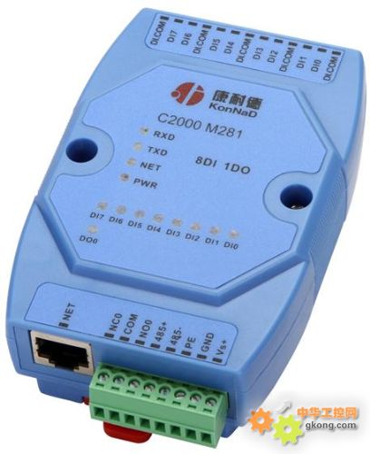

M281是以太网采集报警开关信号模块和继电器信号转以太网采集模块,DO可以输出常开(NO)、常闭(NC)两种状态。采用标准的Modbus TCP通讯协议,可以通过TCP/IP网络远程采集数字量数据。以太网采集报警开关信号模块用于开关量信号的采集,经组态软件判断后控制开关量的输出。继电器信号转以太网采集模块可实现异地分布设备的远程控制,常应用在机房监控、电力监控,工业自动化,环保检测、智能家居、物联网等场合。
以太网采集报警开关信号模块选型要点:
继电器信号转以太网采集模块的宽温度适应:为避免自然环境气候影响设备稳定性,康耐德以太网采集报警开关信号模块支持宽温度适应,-40℃~85℃温度范围内可持续稳定工作。
以太网采集报警开关信号模块的宽电压工作:为应对电压不稳的情况支持宽电压工作,9V-24V电压范围内正常工作。
继电器信号转以太网采集模块的端口保护:康耐德以太网采集报警开关信号模块支持全端口过流、过压保护,即使不小心将线接反、接错、甚至端口被短接,都不会烧坏设备。
本产品还提供一个RS485扩展接口,方便、灵活的级联方式,能够支持最多16级级联,使得MD44,MDIA,MDVA,MDI8,MDV8,MD82,MD88,MD16等RS485采集模块能够通过最低成本实现网络接入,并实现各种数字量、模拟量的组合扩展采集。提供5年质保服务。
特点:
→8路数字量输入;
→1路数字量输出;
→I/O与系统完全隔离;
→采用Modbus TCP通讯协议;
→RS485接口可作为扩展接口,连接MD44,MDIA,MDVA,MDI8,MDV8,MD82,MD88,MD16等模块;
→电源具有良好的过流过压、防反接保护功能;
→丰富的指示灯,全面查看状态,及时排查故障;
→安装方便;
