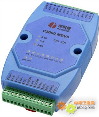

C2000  MDV8为通道隔离增强型智能模拟量数字量采集器,8路24位高精度电压型模拟量输入(量程为-10V~10V),采用通道隔离、全差分输入、插补输出设计,确保设备适用于更加复杂的环境。2路数字量(干接点)输入,RS485接口光电隔离和电源隔离技术,有效抑制闪电,雷击,ESD和共地干扰。且支持用户标定,满足了几乎所有情况对精度的要求。为系统集成商、工程商集成了标准的Modbus RTU协议。通过RS-485即可实现对远程模拟量和开/关设备的数据采集和控制。下层设备通常有接近开关、机械 开关、按钮、光传感器、LED以及光电开关等数字量开关设备及PH、电导计、温度计、湿度计、压力计、流量计、启动器和阀门等模拟量设备。
本产品具有良好的扩展性能,使用方便。还可以通过方便、灵活的级联方式,灵活地通过M244,M244-A,M281,M281-A,M2IA,M2VA等具有联网功能的采集设备低成本实现以太网接入,并实现各种数字量、模拟量的组合扩展采集。提供5年质保服务。
特点:
→8路模拟量(电压量)输入;
→2路数字量干接点输入;
→I/O与系统完全隔离;
→AI分辨率:24位;
→AI输入通道采取全差分输入,支持标定,插补输出;
→模拟量输入通道之间完全隔离,隔离度350VDC;
→AI输入测量范围:-10V~10 V ;
→采用Modbus RTU通信协议;
→RS485通信接口提供光电隔离及每线600W浪涌保护;
→电源具有过流过压保护和防反接功能;
→安装方便。
