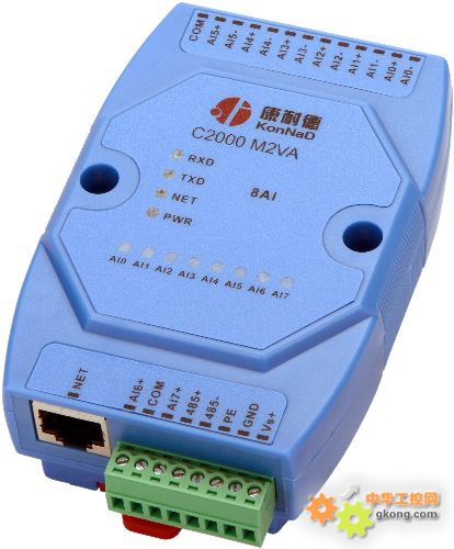

C2000  M2VA为通道隔离网络型变送器信号转以太网采集模块和0-5V转以太网输入模块,8路电压型模拟量输入(量程为0~5V),采用满量程通道隔离、全差分输入设计。采用标准的Modbus TCP通讯协议,可以通过TCP/IP网络远程采集模拟量数据。变送器信号转以太网采集模块选型要点:
宽温度适应:为避免自然环境气候影响设备稳定性,支持宽温度适应,-40℃~85℃温度范围内可持续稳定工作。
0-5V转以太网输入模块的宽电压工作:为应对电压不稳的情况,康耐德支持宽电压工作,9V-24V电压范围内正常工作。
变送器信号转以太网采集模块的端口保护:支持全端口过流、过压保护,即使不小心将线接反、接错、甚至端口被短接,都不会烧坏设备。
0-5V转以太网输入模块的防雷保护:为防止感应雷沿导线串入系统引起设备损坏,康耐德变送器信号转以太网采集模块串口内置1.5KV电磁隔离保护,600W防雷保护。
模块的精度:用于大量模拟量采集,因此必须考虑采集精度,康耐德模拟量采集支持高精度24位采集。
变送器信号转以太网采集模块的采集范围:康耐德0-5V转以太网输入模块采集范围包含0-20mA/4-20mA电流模拟量、0-5V/0-10V电压模拟量、干接点输入等。
本产品还提供一个RS485扩展接口,方便、灵活的级联方式,能够支持最多16级级联,使得MD44,MD82,MD88,MD16、MDIA、MDVA、MDI8、MDV8等RS485采集模块能够通过最低成本实现网络接入,并实现各种数字量、模拟量的组合扩展采集。提供5年质保服务。

→8路模拟量(电压量)输入;
→I/O与系统完全隔离;
→AI分辨率:12位;
→AI输入通道采取全差分输入;
→模拟量输入通道之间完全隔离,隔离度5VDC;
→AI输入测量范围:0~5V ;
→支持最多3个线程同时采集;
→RS485接口可作为扩展接口,连接MD44,MD82,MD88,MD16、MDIA、MDVA、MDI8、MDV8等模块;
→采用Modbus TCP通信协议;
→RS485通信接口提供光电隔离及每线600W浪涌保护;
→电源具有过流过压保护和防反接功能;
→安装方便。
