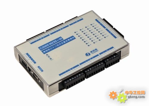

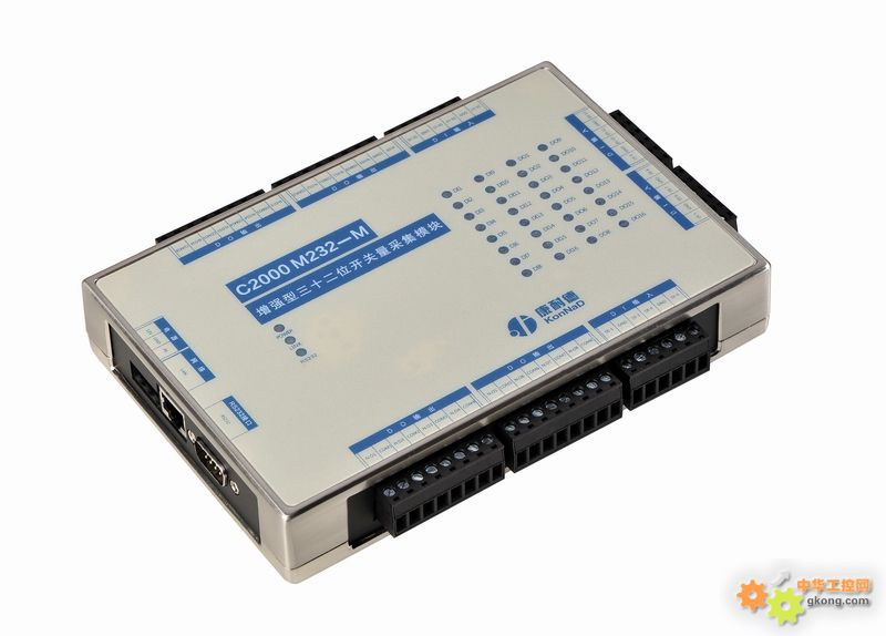

产品名称: 干接点报警开关信号转以太网
型  号: C2000 M232-M
 C2000 M232-M是增强型金属外壳带导轨的干接点信号转以太网模块和报警开关信号转以太网采集模块,它向上提供10M/100M自适应以太网接口,向下提供1个标准RS232串行口和32个开关量接点,在实现一路RS232到TCP/IP网络和TCP/IP网络到RS232的数据透明传输的同时,通过网络实现主动上传式16路开关量采集(DI)与16路继电器开关量输出(DO)。干接点信号转以太网模块用于开关量信号的采集,经组态软件判断后控制开关量的输出。报警开关信号转以太网采集模块可实现异地分布设备的远程控制,常应用在机房监控、电力监控,工业自动化,环保检测、智能家居、物联网等场合。
干接点信号转以太网模块选型要点:
报警开关信号转以太网采集模块的宽温度适应:为避免自然环境气候影响设备稳定性,康耐德干接点信号转以太网模块支持宽温度适应,-40℃~85℃温度范围内可持续稳定工作。
干接点信号转以太网模块的宽电压工作:为应对电压不稳的情况支持宽电压工作,9V-24V电压范围内正常工作。
 报警开关信号转以太网采集模块的端口保护:康耐德干接点信号转以太网模块支持全端口过流、过压保护,即使不小心将线接反、接错、甚至端口被短接,都不会烧坏设备。
 报警开关信号转以太网采集模块的防雷保护:为防止感应雷沿导线串入系统引起设备损坏,康耐德干接点信号转以太网模块串口内置1.5KV电磁隔离保护,600W防雷保护。
 报警开关信号转以太网采集模块的拓展性与兼容性:康耐德干接点信号转以太网模块支持标准的Modbus RTU协议与组态软件相连(网络型支持Modbus TCP协议)、支持网络型的RS485接口实现16级扩展其它IO模块,达到低成本接入以太网。
 干接点信号转以太网模块的性价比:为厂家直销,可向客户免费提供Demo,且产品全部支持5年质保。
 C2000 M232-M内部集成ARP、IP、ICMP、DHCP、HTTP等协议。通信参数可通过软件设置,可使用动态IP或静态IP,使用时可通过软件进行设置。
干接点信号转以太网,报警开关信号转以太网采集
 特点:
 →具有TCP Server、TCP Client、UDP、虚拟串口、点对点连接等操作模式;
 →用户基于网络软件,不需要做任何修改就可以与C2000 M232-M通讯;
 →通过安装我们免费提供的虚拟串口软件,用户基于串口的软件不需要做任何修改就可以与C2000 M232-M通讯;
 →对于需要开发软件的用户,我们免费提供通讯动态库、设置动态库或OCX控件;
 →通过设置软件或设置动态库进行参数设置;
→支持DNS域名解析功能;
 →远程控制和采集开关量;
 →16路开关量输入(DI)、16路继电器常开输出(DO);
 →电源具有良好的过流过压、防反接保护功能;
 →看门狗设计,稳定性高;
 →金属外壳,支持导轨安装。
 a)  本产品有以下三种工作模式:
 1.作为TCP服务器,转换器上电后在指定的TCP 端口等待数据服务器的连接请求,数据服务器在需要与转换器通讯的时候,向转换器的监听端口请求建立TCP 连接,连接建立后,数据服务器可以随时向转换器发送数据,转换器也可以随时将数据发送到数据服务器,在完成指定的通讯后,数据服务器可以主动要求断开连接,否则连接一直保持。
 2.作为TCP客户端,转换器上电时会主动向服务器请求连接,直到TCP连接建立为止,并且连接一旦建立将一直保持,连接建立后,数据服务器可以随时向转换器发送数据,转换器也可以随时将数据发送到数据服务器。
 3.UDP方式有两种:
 当C2000 工作在“UDP normal”模式时,C2000会回应所有的IP地址和端口发过来的数据 ,并将返回的数据发送到最后一次发给它查询请求的IP地址和端口。
 当C2000 工作在“UDP Appointed”模式时,它只接收指定的IP地址和端口发过来的数据,并将返回的数据发送给指定的IP地址和端口。
 b)  应用软件可使用三种方式与转换器通讯:
 1.通过本公司开发的虚拟串口管理程序,将网络数据重定向到虚拟串口,然后从虚拟串口读取数据;
 2.用本公司开发的控件EDSockServer.ocx(或动态库EDSockServer.dll);
 3.使用Socket进行通讯。
