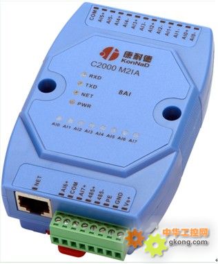

 C2000  M2IA为通道隔离网络型智能电流转以太网采集器(C2000 M2VA 电压转以太网采集器 ),8路电流型模拟量输入(量程为-20mA~20mA),采用满量程通道隔离、全差分输入设计。电流信号转RJ45网口采集器采用标准的Modbus TCP通讯协议,可以通过TCP/IP网络远程采集模拟量数据。
4-20mA转以太网采集器用于模拟量信号的数字化,并提供给计算机进行分析处理;电流信号转RJ45网口采集器还可用于开关量信号的采集,经组态软件判断后控制开关量的输出。4-20mA转以太网采集器可实现异地分布设备的远程控制,常应用在机房监控、电力监控,工业自动化,环保检测、智能家居、物联网等场合。
电流信号转RJ45网口采集器选型八大要点:
I/O模块的宽温度适应:为避免自然环境气候影响设备稳定性,康耐德4-20mA转以太网采集器支持宽温度适应,-40℃~85℃温度范围内可持续稳定工作。
电流信号转RJ45网口采集器的宽电压工作:为应对电压不稳的情况,康耐德I/O模块支持宽电压工作,9V-24V电压范围内正常工作。
4-20mA转以太网采集器的防雷保护:为防止感应雷沿导线串入系统引起设备损坏,康耐德I/O模块串口内置1.5KV电磁隔离保护,600W防雷保护。
电流转以太网,电压转以太网
电流信号转RJ45网口采集器的拓展性与兼容性:康耐德4-20mA转以太网采集器支持标准的Modbus RTU协议与组态软件相连(网络型支持Modbus TCP协议)、支持网络型的RS485接口实现16级扩展其它IO模块,达到低成本接入以太网。
4-20mA转以太网采集器的性价比:康耐德I/O模块为厂家直销,可向客户免费提供Demo,且产品全部支持5年质保。特点:
→8路模拟量(电流量)输入;
→I/O与系统完全隔离;
→AI分辨率:12位;
→AI输入通道采取全差分输入;
→模拟量输入通道之间完全隔离,隔离度5VDC;
→AI输入测量范围:0~20mA;
→支持最多3个线程同时采集;
→RS485接口可作为扩展接口,连接MD44,MD82,MD88,MD16、MDIA、MDVA、MDI8、MDV8等模块;
→采用Modbus TCP通信协议;
→RS485通信接口提供光电隔离及每线600W浪涌保护;
→电源具有过流过压保护和防反接功能;
→安装方便。
