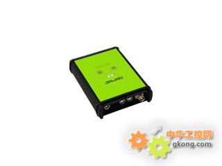

产品名称: 高精度导航系统接收机Delta-G3T
型  号: Delta-G3T
Delta-G3T接收机
 高精度导航系统接收机Delta-G3T是基于TRIUMPH技术实现的胜利。为GNSS历史上第一次,提供100 Hz RTK,可跟踪216个通道的GPS, Galileo和GLONASS 卫星信号。
Delta-G3T是一个强大的和可靠的高精度导航系统接收机,包括高动态系统、交通控制以及高精度测量和地球动力学等。
Delta-G3T可以作为后处理的接收机,连续运行参考站,实时动态RTK的便携式基站,以及用于特别研究收集信息,如电离层监测等。
Delta-G3T包括IRIG时码输出的选项
跟踪通道
GPS L1/L2/L2C/L5
GLONASS L1/L2
GALILEO E1/E5A
COMPASS B1/B2
SBAS
定位精度
单点: <2m
DGPS : <0.5m ( 实时) <0.25m( 后处理)
RTK : 10mm+1ppm ( 水平) 15mm+1.5ppm( 垂直)
动态: 10mm+1ppm ( 水平) 15mm+1.5ppm ( 垂直)
静态、快速静态:3mm+0.5ppm ( 水平) 5mm+0.5ppm ( 垂直)
姿态精度
航向精度:0.23° /L(RMS)    L: 两天线间距离(单位:m)
俯仰/ 横滚:0.46° /L(RMS)  L: 两天线间距离(单位:m)
数据更新率
1Hz、5Hz、10Hz、20Hz、50Hz、100Hz(RTK更新率)
5Hz、10Hz、20Hz、50Hz、100Hz(数据输出更新率)
冷启动
<35s
热启动
<5s
重捕获
<1s
电气指标
外部电源输入
+4.5 ~ 35VDC
内置存储
0-2048MB
状态指示
2 个LED,2 个功能键
通信端口
3 个RS-232;1个USB 2.0;网口和蓝牙V2.0;Wi-Fi;Can口
输入/输出信号
2个秒脉冲、2个事件打标输入、IRIG、外部频率输入
环境指标
封装
铝合金,防水IP66
工作温度
-40 ~ +80℃
储藏温度
-45 ~ +85℃
湿度
95% 无冷凝
物理指标
尺寸
109mm×35mm×141mm
重量
<1330g
