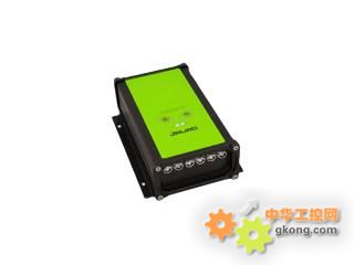

产品名称: 高性能美国JAVAD公司GPS接收机SIGMA
型  号: Sigma
SIGMA接收机
SIGMA 接收机支持100Hz RTK,水密封装, 内置可选Duo-G2、Duo-G2D、Duo-G3D、TREG2T、TRE-G3T、TRE-G3TAJ 或Quattro-G3D 板卡,具有216 通道单双频GPS、GALILEO 和GLONASS。具有滤波功能,有效抑制浪涌。SIGMA 配置功能面板,选配大容量存储(最大支持2GB)和GSM模块,接口丰富。
