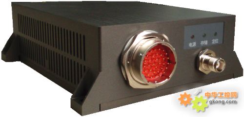

1 产品概述
SDI-228是一款高精度定位导航接收机,不论在静态或动态应用中,均能获得准确可靠的导航数据,接收机内置高速存储单元,可实时存储位置速度和原始数据等所需信息,实现高速可靠的数据记录。
SDI-228拥有两个独立串口、一个I/O多用端口,一路网口及一路USB口,面板指示灯提供电源、存储和定位等状态信息。军工品质的设计提供良好的抗振、抗冲击、防水防尘、高低温特性和卓越的整体可靠性。另外,系统提供精确的1 PPS、VARF输出和Mark In打标输入功能,满足多领域多用途的使用需求。
封装选型说明:本说明书为封装OEM628板卡的使用说明,根据需求本接收机可封装OEM615、OEM628及与OEM615相似接口板卡。本接收机双天线版本可封装OEM615*2、OEM628*2、OEM617、BD982等

3 硬件接口
接收机外部接口为航空插头式,出线可由顾客的需要配置,可包括2路串口,一路USB,一路I/O及电源接口。
