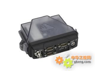

产品名称: 轻便型多系统高精度GNSS接收机FlexPak6
型  号: FlexPak6
轻便型多系统高精度GNSS接收机FlexPak6 采用全新的OEM6 硬件平台,兼容GPS、GLONASS、Galileo、北斗二代等多个系统。是一款轻便型多系统高精度接收机,采用工业级封装,硬度高、重量轻、防尘抗振,可广泛应用于无人机、机器人、汽车测试、CORS 网络等领域。FlexPak6 GNSS接收机封装了最新OEM628多系统板卡的接收机。半透明的封装能让用户更方便的查看内部板卡的指示灯,同时支持宽压输入和多种I/O接口(例如以太网和CAN总线),这些优点让这款接收机在快速简单集成的应用中倍受青睐。FlexPak6的小尺寸设计更适于系统集成应用。
    支持NTRIP功能,在网络差分应用中更便于做为RTK的基准站或者移动站。
    支持RAIM(接收机自主完好性检测)功能,可以用来提高GNSS系统的完好性。100Hz的高速率可用于高动态应用。
http://www.sdi-china.com/upload/Image/mrtp/1_255033595.jpg
定位精度:单 点: L1     1.5m
单 点:L1/L2   1.2m
RT-2 :1cm+1ppm
授时精度:20ns RMS
速度精度:0.03m/s
输入电压:+6~36VDC
功    耗:1.8W(典型值)
通讯接口:1个RS-232:
1个RS-232 or 1个 RS422RS-422;
CAN口,网口,USB1.1
工作温度:-40℃~+75℃
存储温度:-40℃~+85℃
防    水:IEC 60529 IP×7
尺    寸:147mm×113mm×45mm
重    量:0.337Kg
