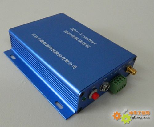

产品名称: SDI-TimeNav-OEM615授时导航接收机产品
型  号: SDI-TimeNav-OEM615
SDI-TimeNav授时导航接收机产品简介
北京七维航测科技股份有限公司开发生产的“TimeNav授时导航接收机”,以下简称TIMENAV接收机。TIMENAV接收机采用高精度模块,辅以稳定可靠的电平转换及接口芯片,体积小、重量轻、功耗低,首次定位和重新捕获时间短,具有强大的抗干扰、抗遮挡能力。操作简便,易于使用,极大地方便了用户二次开发。接收机通过RS232标准串口,直接连接到PC机或用户设备,输出定位导航和时间信息。已广泛应用于电力、电信、石油、气象、国防、科研等领域,解决快速定位和精确授时的需求。
  1. 产品技术指标
接收性能
120通道,GPS L1 L2 /BD2 B1/Gailieo E1
数据更新率 5Hz
精度
单点定位L1:1.5m
单点定位L1/L2:1.2m
DGPS:0.4m
RT-2:1cm+1ppm
速度精度:0.03m/s
时间精度:20ns
通信
标准RS232接口
可调波特率(默认9600bps)
电气指标
电源:DC9~40V
功耗:1.2W
物理指标
120mm×103mm×28mm
重量:240g
连接器
数据输出:DB9针连接器
1PPS输出:4针连接器
VARF 输出:4 针连接器
  PV 输出:4 针连接器
RF:TNC 连接器
工作温度
-40 ℃ - +85 ℃
