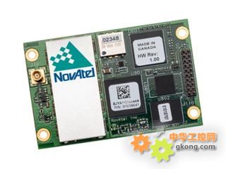

产品名称: 小尺寸全系统GNSS板卡OEM615
型  号: OEM615
价  格:
OEM615 多系统GNSS板卡
 小尺寸全系统GNSS板卡OEM615是 NovAtel 公司最新推出的OEM6系列产品中尺寸最小的GPS/GLONASS/Galileo/北斗多系统板卡。该款产品采用了全新的软硬件设计,更新率最高可达50Hz 数据输出,具备AdVanceRTK、ALIGN、GL1DE、RAIM 和API 功能, 动态通道跟踪设计使产品功耗更低。OEM615 完全兼容OEMV-1系列板卡,是集成用户的首选。
