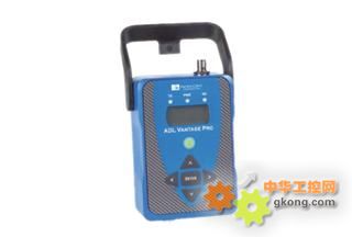

产品名称: ADL Vantage Pro 35W电台
型  号: ADL Vantage Pro
 ADL Vantage Pro是美国PCC公司最新的高速大功率无线数据电台,它可以胜任GNSS/RTK测量和精确定位的苛刻要求,支持2~35瓦可调发射功率。电台使用了Pacific Crest的新一代高级数据电台(ADL)技术,同时兼容现有的Pacific Crest,Trimble和其他产品。它的全功能用户界面简化了外业配置和故障排除,它既是最坚固可靠的数字化数据电台,同时又使用了测绘行业的无线通讯新标准。ADL Vantage Pro的35瓦大功率设计最大化传输范围,使您可以在困难的地域和城市区域工作,经过实际工程验证,其机载传输距离高达300Km。
 使用ADL Vantage Pro参与某实验机载通信(本次通信距离>110Km)
ADL Vantage是ADL Vantage Pro的低功率版,发射功率为0.1~4W可调。与ADL Vantage Pro与ADL Vantage形成ADL系列电台的高低搭配,帮助用户达成更加方便和灵活的选择空间。
