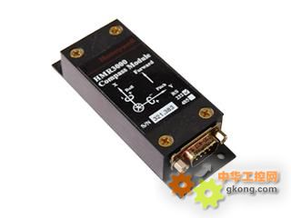

产品名称: HMR3000系列电子罗盘
型  号: HMR3000 HMR3300 HMR3500
HMR3000系列电子罗盘
HMR3000 使用磁阻传感器和两轴倾斜传感器来提供航向和姿态信息,即使倾斜到40°,也能给出精确的航向。HMR3000 内部全采用表面贴片元件,非常可靠和坚固,并且带有非铁磁性金属外壳,便于安装固定在多种平台上。
HMR3300 为OEM 板形式,尺寸小,易于集成到使用ACII 格式的UART 或SPI 接口的系统中去。HMR3300 的倾角补偿航向数据更新率达到8Hz,倾角测量范围达到±60°。
HMR3500 将三个磁阻传感器和三个MEMS 加速度计结合起来,提供航向、俯仰和横滚信息。HMR3500 提供了常规磁补偿算法,用以修正磁场航向。另外,提供有世界磁场模型,可以自动提供相对于真北(地理北)的磁偏角补偿。
