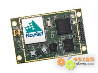

OEMStar 经济型GPS板卡
NovAtel高性能低成本GNSS板卡OEMStar是加拿大NovAtel公司最新推出的一款高性能低成本的GNSS接收板卡,该板卡支持GLONASS功能,不管是硬件尺寸与接口还是数据格式都可以和SSII及OEMV-1/1G板卡兼容,也完全支持OEMV系列产品的操作命令。OEMStar板卡具有尺寸小、功耗低等优点,能够替代SSII板卡使用,也可以用于各种具有高精度定位要求的系统集成特点:
  ·支持GL1DETM技术;
  ·使用SBAS、WAAS或EGNOS的差分信息进行差分定位 ;
  ·位置、速度和时间信息最大可以以10Hz的频率输出,1PPS授时精度可以达到20ns ;
  ·码和载波相位跟踪 ;
  ·小尺寸、低功耗。
