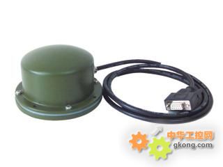

SDI-201是针对车辆监控、气象探测和电信电力授时等应用推出BD2/GPS双系统接收机,适合北斗系统大规模应用的需求。
SDI-201 一体式接收机支持BD2 B1、GPS L1 两个频点,输出NMEA0183标准格式导航语句,为用户提供高精度、高可靠的定位、导航、授时信息。该接收机拥有3个独立串口(其中有两个未接出,一个为升级专用,另一个为MCU控制接口)、一个1PPS秒脉冲输出(可选)、定位孔加磁吸座安装。
特点
   l  内置天线及板卡,支持单GPS定位、单BD2定位或者GPS/BD2联合定位;
   l  系统响应时间短,定位精度高,工作性能稳定可靠;
   l  失锁重捕时间短,平均失锁重捕时间小于1s;
   l  体积小,重量轻,易于安装和使用;
应用
   l    地面车辆导航、飞机导航及轨迹测量;
   l    车辆监控、车队管理;
   l    海洋渔业;
   l    电信/电力授时;
   l    气象探测。
性能指标
GNSS性能
频点
BD:B1 ,GPS:L1
首次定位时间
冷启动:35s ,热启动:1s ,重捕获<1s
定位精度
3m
测速精度
0.1m/s
1PPS精度
20ns
数据更新率
1Hz
导航数据格式
NMEA-0183
射频输入
天线
采用内置天线
输入输出数据接口
UART接口
一个DB9母头接口,RS422接口,波特率1200-230400bps,,默认为9600bps,
电源
电压
12V DC±10%
功耗
<2.2W
环境指标
工作温度
-30℃~+70℃
存储温度
-40℃~+85℃
湿度
95%无冷凝
安装方式
定位孔加磁吸座
