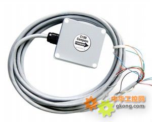

产品名称: 单轴磁罗盘KVH C100
型  号:
单轴磁罗盘KVH C100 是一种工业级别的磁传感器,按照严格的工业标准设计。既可以单独应用,也可以嵌入式应用,体积小,价格低,非常坚固,是恶劣环境中使用传感器的理想选择。 C100 现已大量应用在军事和商业领域。紧凑的设计,模拟和数字多种输出方式,易于操作的控制软件,使C100 非常容易集成到任何系统中,军标化的设计和配件提供了非常高的可靠性。它采用磁通门技术,航向精度可达到0.5°,通过其数字接口,可提供地球磁场X、Y 轴的水平分量,产品采用铝壳封装,其工作温度达-40℃~ +65℃,内置的自动校准软件,可提供对磁场变化而引起的误差修正。
