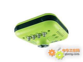

产品名称: 多系统卫星导航测姿产品Triumph-4x
型  号: Triumph-4x
 多系统卫星导航测姿产品Triumph-4x是一款新型的多系统卫星导航测姿产品,采用JAVAD最新的triumph技术,可外接4个卫星天线,内部可同时进行4x4的实时RTK计算,相比于之前的同类产品Gyro-4T,Triumph-4x内部的接收机具有更高的独立性,解算速度更快,精度也更高。内置IMU,可进行三维姿态的辅助测量。
应用:GNSS双天线、四天线测姿测向、定位导航
性能指标
跟踪通道
GPS L1/L2/L2C/L5
GLONASS L1/L2
GALILEO E1/E5A
SBAS
定位精度
单点: <2m
DGPS : <0.5m ( 实时) <0.25m( 后处理)
RTK : 6mm+1ppm ( 水平) 9mm+1.5ppm( 垂直)
动态: 6mm+1ppm ( 水平) 9mm+1.5ppm ( 垂直)
静态、快速静态:3mm+0.5ppm ( 水平) 5mm+0.5ppm ( 垂直)
姿态精度
航向精度:0.3° /L(RMS)     L: 两天线间距离(单位:m)
俯仰/ 横滚:0.4° /L(RMS)   L: 两天线间距离(单位:m)
数据更新率
1Hz、5Hz、10Hz、20Hz(定位和姿态)
冷启动
<35s
热启动
<5s
重捕获
<1s
电气指标
内置锂电池
2 块( 每块7.4V,4.4Ah)
工作时间
多达10小时
外部电源输入
+10 ~ 30V DC
内置存储
0-2048MB
状态指示
6 个LED,2 个功能键
通信端口
2 个RS-232、USB 2.0、
网口和蓝牙V2.0、WiFi
输入/输出信号
秒脉冲、事件打标输入
内置电台
406 ~ 470MHz
环境指标
封装
铝合金,防水IP67
工作温度
-40 ~ +55℃
储藏温度
-45 ~ +85℃
湿度
95% 无冷凝
物理指标
尺寸
178mm×93mm×178mm
重量
1850g
