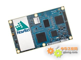

产品名称: 四系统高性能GNSS接收机OEM628
型  号: OEM628
OEM628 多系统GNSS板卡
 四系统高性能GNSS接收机OEM628高性能接收板卡支持GPS、GLONASS、Galileo、北斗二代4 个系统,数据更新率可达100Hz,适用于动态测量,接收机自主完好性监测功能(RAIM),以太网通讯,支持NTRIP,在CORS 应用中可实现无缝替换。

性能指标
通道配置
120个通道
水平定位精度
单点L1
 1.5m
单点L1/L2
 1.2m
SBAS
 0.6m
DGPS
 0.4m
RT-20
 0.2m
RT-2
 1cm+1ppm
测量精度
GPS
GLO
L1 C/A码
 4cm
8cm
L1载波相位
0.5mm
1mm
L2 P(Y)码
8cm
8cm
L2载波相位
1mm
1mm
L2C码
8cm
8cm
L2C载波相位
0.5mm
0.5mm
数据更新率
原始数据
100HZ
定位数据
100HZ
冷启动
<50s
热启动
<35s
L1
 <0.5s(典型值)
L2
<1.0s(典型值)
时间精度
20ns RMS
测速精度
0.03m/s RMS
尺寸
60mm×100mm×9.1mm
重量
37g
输入电压
+3.3VDC+5%/-5%
功耗
1.3W
RF输出电压
5.0VDC+/-5%
RF最大输出电流
100mA
主接口
24-pin公头
天线输入
 MMCX母头
运行温度
﹣40℃~+85℃
存储温度
﹣40℃~+85℃
湿度
95%  无冷凝
震动
40g     MIL-STD-810G
冲击
 25g     IEC9022-31-06
